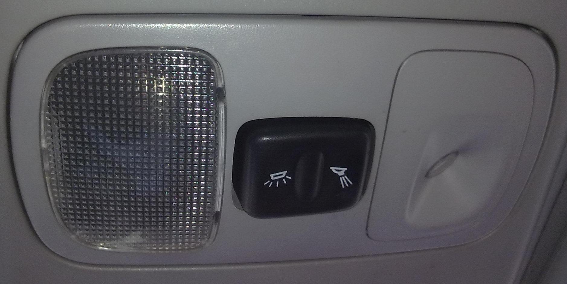

RenaUltra, подскажите, продается ли выключатель салонного освещения (он у меня оплавился в районе контакта с платой), который находится спереди на потолке, над лобовым стеклом, если не продается, то может весь плафон в сборе продается?

Продается плафон всборе.
Но они бывают разные, в зависимости от комплектации автомобиля.
Re: Вопросы по Renault Megane 1
Плафон вот такой:

Комплекация: Expression

Вам нужна деталь с номером 7700433413, только, думаем, цена не порадует - 2750 руб.
Наверное, лучше поискать б/у.
