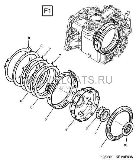

собирал коробку. в самом маленьком пакете фрикционов зазор до стопорного кольца был 2,4 мм. я подложил один изношенный диск под стопорное кольцо. зазор стал где то 1,0-1,1 мм. так и собрал. долго мучился ставил заднюю крышку, т.к. там фрикционы выпадали из пазов. щас смотрю по схеме-получается что изначально не в том порядке были собраны все диски.
Re: Проблема с DP0
У меня стояло в такой последовательности (я так и поставил сейчас): сначала диск 8, потом 6, потом 7, потом 6, потом 7, потом 9, ну а потом 5 и 4. Но тут по другому совсем. хотя не совсем логично мне кажется, получается что кольцо 5, упирается в фрикцион 6, причем не ровным торцем( не ровной площадкой), т.к. оно тонкое. и загиб сделан не по всей площади. не знаю какобъяснил))) т.е. логичнее, если на кольцо 5 сначала одеть толстое кольцо 9, которое имеет ровную гладкую поверзность и будет давить по всей площади фрикциона. и с др. стороы диск 8 тоже толстый и гладкий, и пакет получается между двумя дисками этими. В другом мануале увидел (правда там корявая картинка, не совсем четко понятно), что пакет собирается так же как я собрал. В общем щас не знаю что и делать((((( толи переделывать то ли нет.
- ImageHandler.jpg (45.04 КБ) 18603 просмотра
Re: Проблема с DP0
Кольцо 9 ставится только на тех коробках, где пакет состоит из четырех фрикционов, это просто дистанционное кольцо. Не важно куда его ставить. На многих коробках, где пакет состоит из шести фрикционов, его вообще нет.
При этом кольцо 5 упирается прямо в фрикцион.
