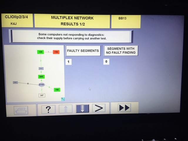

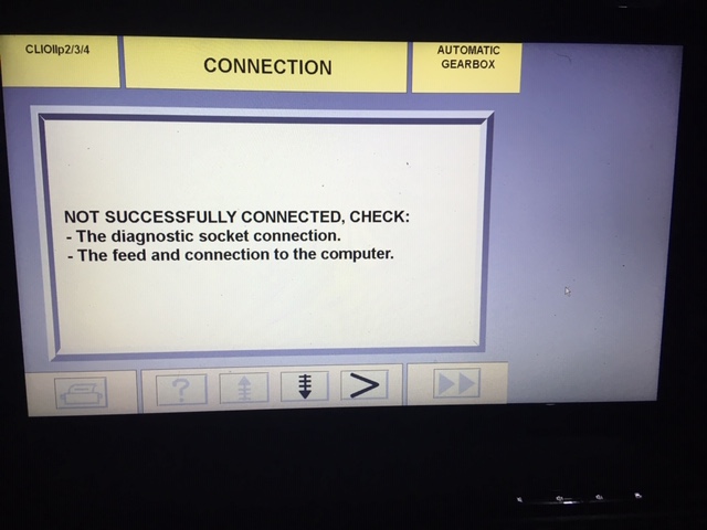

Сообщение Vovchan079 » 21 авг 2019 11:28

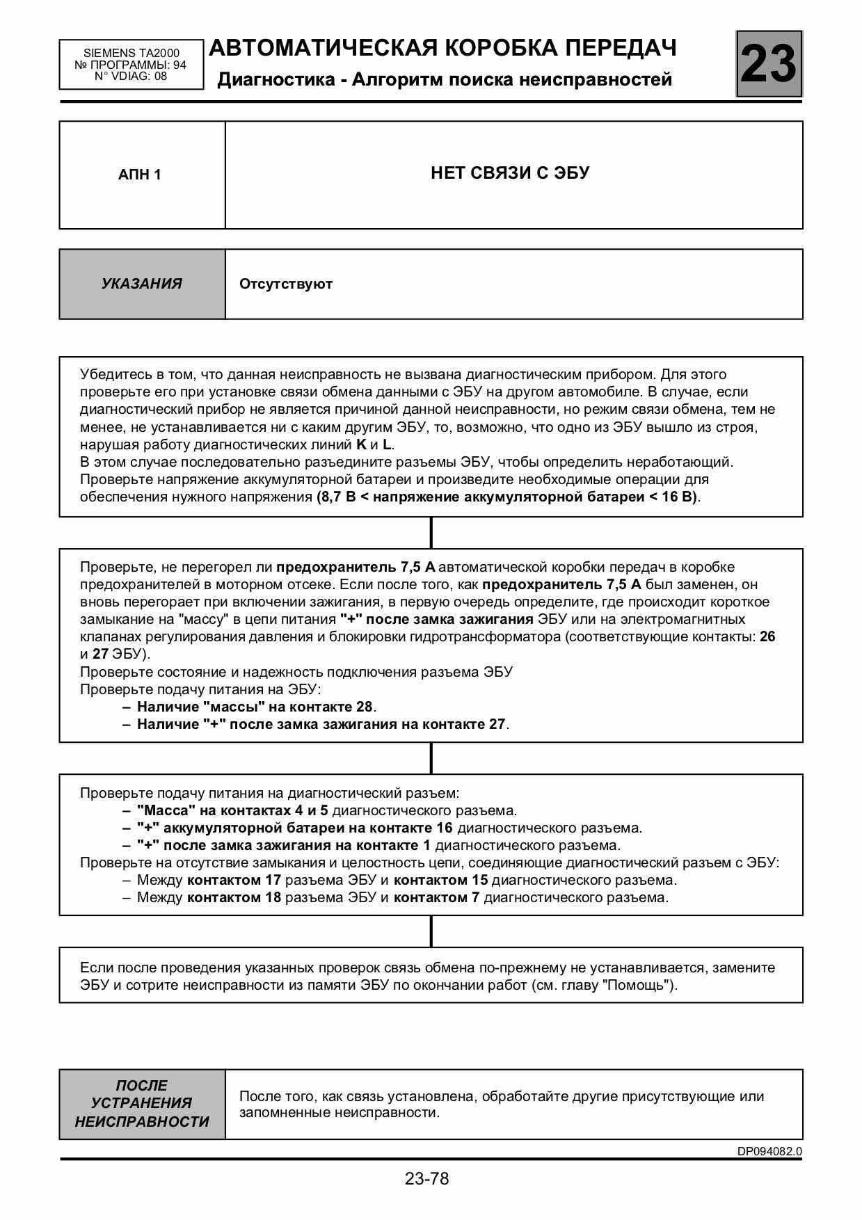

Приобрел Renault CAN CLIP. Сделал диагностику - выявились ошибки как на приложенных фото. Почему ЭБУ АКПП не видит? Планирую работать по следующему алгоритму (приложен скан внизу сообщения). Я на правильном пути?

Маловероятно, что ЭБУ АКП вышел из строя.
На таких машинах часто есть проблемы с диагностикой ЭБУ АКП.
Бывает они не тестятся на заглушенном двигателе. Можно попробовать завести двигатель, подав питание напрямую на стартер.
Некоторые ЭБУ АКП не тестируются новыми версиями программы CLIP. У нас, например, есть специальный комп со старым CLIPом для таких случаев.

1. Вы пишете, что у вас есть отдельный компьютер со старой версией CLIPа. Какая версия у вас установлена на нем? Я пробовал сначала с версией 145, потом установил более свежую 183. Результат и там и там одинаковый - ЭБУ АКП не виден.

Изучив схему и мануал (скрин в сообщении выше) прихожу к выводу - для того чтобы ЭБУ АКПП просто ответил на запрос CLIPа и обнаружил себя нужно совсем немного - чтобы приходило питание (плюс на контакт №27 ЭБУ и масса на контакт №28 ЭБУ) и чтобы был исправен провод от контакта №18 ЭБУ до контакта №7 диагностического разъема OBD. Также отработал по мануалу метод АПН1 (скрин в сообщении выше) - все цепи исправны. Дошел до последнего пункта - замена ЭБУ. Также еще прозвонил связь между ЭБУ ДВС (на схеме №120) и ЭБУ АКПП (на схеме №119) (контакты №39-25 и 38-26) - цепи все в порядке. Схему в хорошем разрешении загрузил на яндекс-диск: https://yadi.sk/i/Bc2aFlCGRn6Now

2) После приобретения CLIP обнаружил, что он не видит ЭБУ АКПП вообще
3) Далее отработал по мануалу Алгоритм поиска неисправности (АПН1), его скрин приведен выше в этой теме. Убедился, что напряжение подается на ЭБУ и все остальные цепи, про которые говорится в АПН1 исправны.
