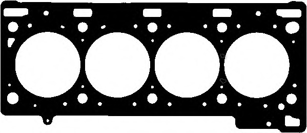

Пробег ещё +1000км. Пока ничего не разбирал. Бывает разберёшь и не всё заметишь.. Опять резьба второго цилиндра мокрая вся. А электрод светло-серый, боковой немного с блестящим не стирающимся как лак налётом. Думаю это масло.ALEX7 писал(а):Буду разбираться.. Вот что имеем: заменены вкладыши шатунные, кольца, клапана, втулки, колпачки.
Что не нравится: цокот-стук из грм на оборотах 2000 и уходит масло: на 1000- 5-7мм по щупу. И свечи: все изоляторы- рабочий цвет,только резьба второго опять мокрая за 60км. Юбка мокрая, возле шайбы тоже, в колодце сухо.

2. После шлифовки ГБЦ, когда мастер её собрал, увидел на шлифованной плоскости между 1 и 2 цилиндрами небольшую вмятинку 3х4 мм глубиной может 0,1мм. как на рисунке. Прикладывал прокладку: Вмятинка НЕ в области "кольца цилиндра", чуть дальше. Может ли продавливать масло через неровность?
Пока больше не знаю что сказать..
- прокладка гбц.jpg (36 КБ) 14942 просмотра
рисовал красным, а сохранилось серым.( Вмятинка в одном месте, просто не помню точно где
По вашему рисунку что-то не очень понятно.
Если имеются в виду две серые кляксы между цилиндрами, то там масла нет рядом, а только ОЖ.
Да, эти кляксы. Жидкость после сборки чуть доливал, сейчас на месте вроде.RenaUltra писал(а):По вашему рисунку что-то не очень понятно.
