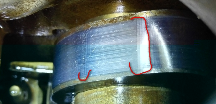

Ещё раз..) С такими царапинами на кулачке можно пока ездить? Сказали, что повреждён внешний закалённый слой и дальше вал будет быстро изнашиваться..(
Ещё мысли о царапинах: может есть масляное голодание из-за:
1. Прокладка ГБЦ где-то несовпадение отверстий под масло.
2. Локтайт частично перекрыл какой канал, когда наносил на крышку гбц.
3. Клинит частично рокер
По фото видны поперечные ступеньки от рокера..
- кулачёк распредвала_царапины_3.jpg (124.78 КБ) 26470 просмотров
А где связь между масляным налетом и пропуском прокладки выпускного коллектора?ALEX7 писал(а):Попробую предположить: может из выпускного коллектора прокладка сифонит, газы горячие...Glom писал(а):Тогда откуда туда могло "напылить" снаружи, учитывая, что внутри все крышки были чистые.
ALEX7. Мы думаем, что можно ездить с такими царапинами.
1. Несовпадение отверстий под масло в прокладке маловероятно, если направляющие втулки установлены.
2. Вы же не мазали постели распредвалов локтайтом. А других каналов там нет. Масло в головку подается через постели ближних к КПП шеек распредвалов и дальше через них подводится к остальным шейкам.
3. Повреждения рокера вероятны.

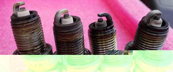

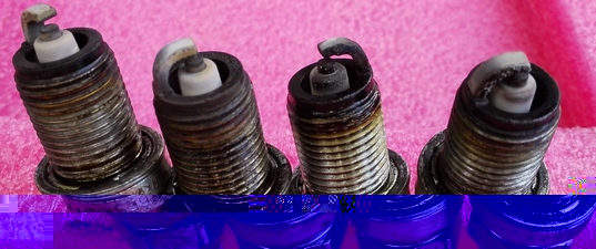

Здравствуйте, Ренаультра! Пока не получается заняться разборкой мотора по предыдущим вопросам в моих постах. Вот сегодня просто выкрутил свечи и сфотографировал. Масло потиху ест..
- свечи_2.jpg (113.22 КБ) 25524 просмотра
- свечи_1.jpg (120.93 КБ) 25524 просмотра
