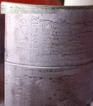

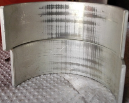

Вот вкладыши снял после 5000км, это нормально, обратно можно ставить? Эти потёртости как-бы "шагрень" - зазор малый или большой, или просто приработка?
- вкладыши 2.jpg (82.85 КБ) 24954 просмотра
- вкладыши 1.jpg (82.08 КБ) 24954 просмотра
На вид нормальные вкладыши. Можно обратно поставить.
