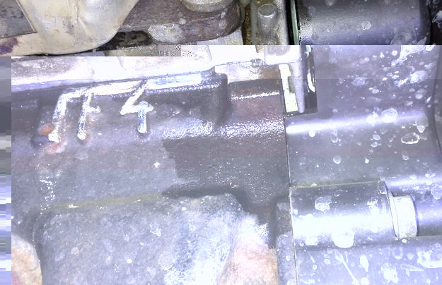

Вот и я при осмотре обнаружил подтёки масла, после капремонта 10000 км. Давление картерных газов или неплотность прокладки ГБЦ (почему.?). И если так, можно ли подтягивать на какой-то угол болты (затягивал по техноте). На маслозаливной горловине открученная , пробка "дребезжит", также и лист бумаги, если держать над горловиной.

Так это наверняка не из-под ГБЦ.
Скорее со стороны ГРМ.
Мы в таких случаях снимаем крышки ремня ГРМ, правую опору двигателя, отмываем все следы масла и заводим мотор тарахтеть на "пеньке". А за тем наблюдаем откуда начнет масло вылезать.

Вывешивал двигатель, снимал верхнюю крышку ГРМ, нижнюю только открутил. Возле сальников сухо, наружная кромка ремня грм замаслена и внутри нижней крышки следы масла. Ролик прижимной тоже чуть потёк. Мой предварительный вывод: захватывает масло с болтов поддона, там "сопливит" прокладка, а ставил новую реинз(, затягивал по техноте, но от руки в меру.
Буду ставить другую,: 1. Можно ли нанести доп. герметик в канавку поддона или на саму прокладку( локтайт или силикон)?
2. Обязателен ли динамометрический ключ

1. Мы обычно герметик добавляем немного в проблемные места. Например, там где стыкуется блок и передняя крышка, в которой стоит передний сальник коленвала.
Если прокладка нормальная, поверхности поддона и блока ровные и чистые, то проблем быть не должно.
2. Динамометрический ключ лучше использовать. У нас слесаря, по сто раз ставившие поддон, все равно крутят с "динамиком".
