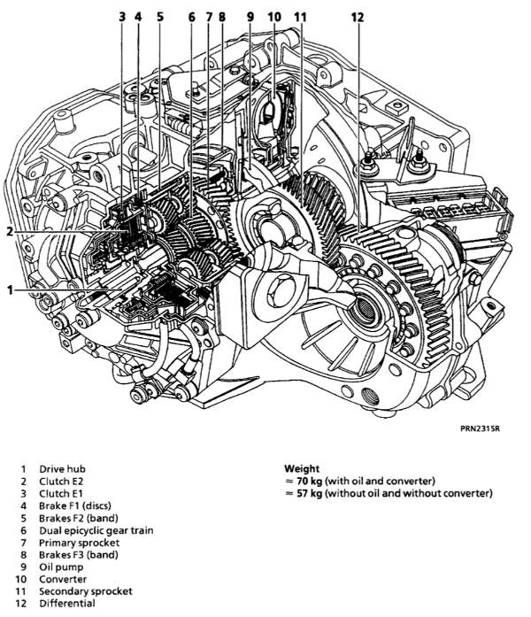

Re: Проблема с АКПП
И еще, давайте определимся с терминами.
E1 - тормозная лента в задней части коробки
E2 - тормозная лента в передней части коробки
F1 - большой пакет фрикционов
F2 - средний пакет фрикционов
F3 - маленький пакет фрикционов.

Re: Проблема с АКПП
В этом мануале: Е1 и Е2 это пакеты фрикционов, F1 - тормоз (большие фрикционы), F2 - тормоз барабанный, ближе к крышке, F3 - тормоз барабанный под насосом.
По поводу вала внял, спасибо, буду разбирать и внимательно смотреть, в самом деле может перепускать где-нибудь. Износа замечено не было, но в этот раз все досконально проверю.
И все-таки вопрос по поводу аварийного режима актуален: в нем задействованы так же оба пакета фрикционов и отключены все "тормоза" как и при обычном режиме на третьей передаче?

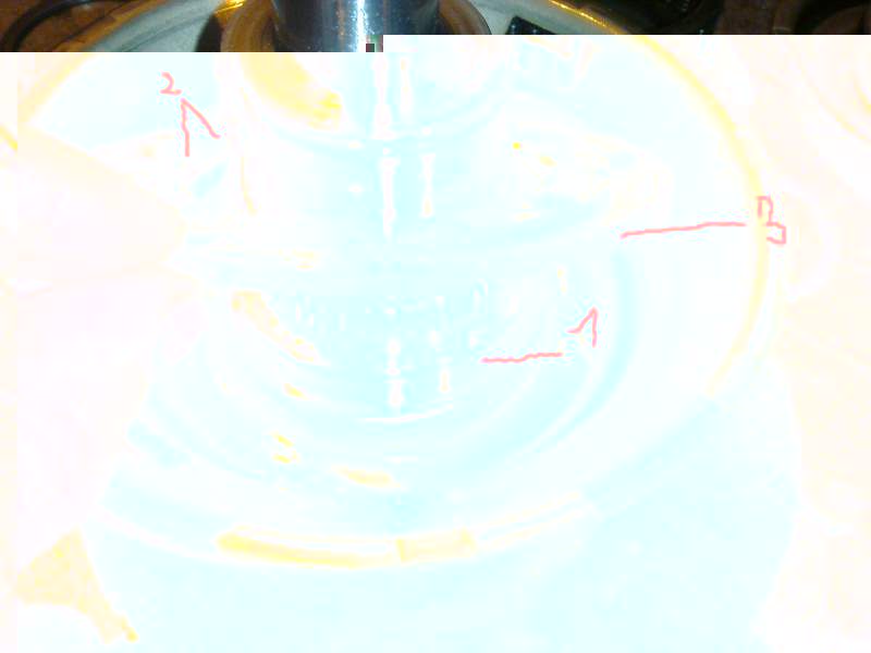

Ну, наконец-то добрался до коробки. Разобрал полностью вал. Поломок не обнаружено! Куда копать?
Попутно вопрос по фото:
У этого диска есть резиновое уплотнение (3), а под диском канал (1). Но в самом диске прорези (2), наличие которых ставит под сомнение необходимости (3) и (1) вообще. Как это понимать?
Хочу попробовать проследить и установить отверстия где с гиброблока давление идет на пакеты/тормоза. И попытаться прогнать все табличные режимы с помощью воздушного компрессора, просто проверить что передачи все включаются. Как думаете?
