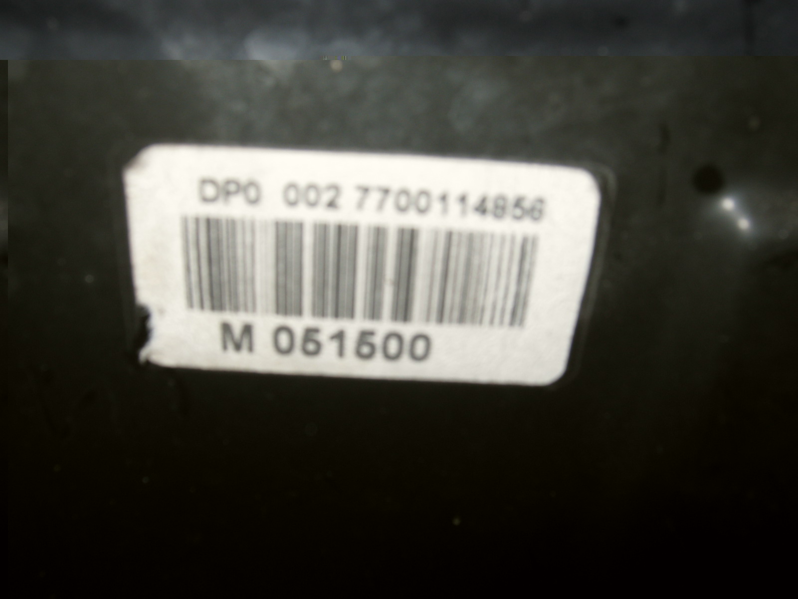

Всем привет. Подскажите что делать и как быть. На машине Renault Megane 02г.в. V-1.6 VIN;VF1BA0B0226338315 с двигателем K4M B701 стояла АКПП DP0 ...(какая не известно, я имею ввиду 002, 003 или 005) Так как благополучно была похерена сервисменами, которые потом, к тому же сами самоликвидировались....Ищу АКПП!!! Есть предложение с Renault Clio II 01г.в. поставить тоже с мотора V-1.6, НО K7M G745 и коробка там DP0 002.... Вопрос к знатокам... Встанет, то понятно, что встанет!!! Один в один!!! Подойдет ли и будет ли адекватно работать???? По идее объем двигателя один и тот же... внешне тоже оно...передаточные числа...ну не знаю...какая может быть разница и как это все будет ехать. То АКПП , что предлагают с хорошей , но убитой внешне машины..вообщем исправна. Придется ли перепрошивать или ставить свои мозги. Спасибо

Re: Замена на б/у АКПП DP0. Ремонт АКПП DP0. Пробег. Панель
Сообщение RenaUltra » 21 фев 2012 19:37
Мотор К7М, в отличии от К4М восьмиклапанный.
У Вас должна стоять коробка с индексом 070 или 041.
Думаем, что передаточные отношения близки. Можно поставить.
Мозги можно оставить свои.

Сообщение AndyBocha » 22 фев 2012 10:31
Спасибо за ответ, но небольшая неясность...можно поставить ЭТУ... что на фото???? или искать 070 и 041??? И вот этот индекс...он с какой строчки взят...с первой, там где DP0 002 ... или с нижней где начинается с M 051.... Что из этих цифр - есть индекс коробки? Предложили еще DP0 с индексом 046 со второго Megane II. Может она подойдет? И еще...вчера по телефону сказали, что если мотор 8-ми клапанный то и гидротрансформатор другой...и датчики с ABS и еще что то там другое???? Просветите!!!
Сообщение RenaUltra » 22 фев 2012 13:23
Индекс коробки - это циферки сразу после DP0. Т.е. на фото индекс коробки 002.
Думаем, можно поставить ту, что на фото.
Гидротрансформатор на всех моторах 1.6 литра одинаковый. А при чем тут ABS, вообще не понятно.
От второго Мегана коробка (046) не подойдет.

Сообщение AndyBocha » 22 фев 2012 16:12
А то что моторы 16-и и 8-и клапанные без разницы??? Просто та коробка которая с K7M (8-ми) находится в другом городе....Прошу прощения за вынос мозга, но хотелось бы наверняка..определить совместимость. А то прецедента для возврата не будет если я скажу что просто не подошла.... Спасибо
Сообщение RenaUltra » 22 фев 2012 16:23
Если наверняка, то ищите 041 или 070.
Мы не ставили 002-ю вместо 041-й, так что можем какие-то нюансы не учесть.
Думаем, что подойдет, но 100% гарантию дать не можем.
