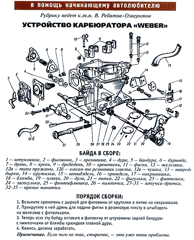

Вот что славный интернет даёт нам по карбюратору вебер
- Ремонт карбюратора Вебер

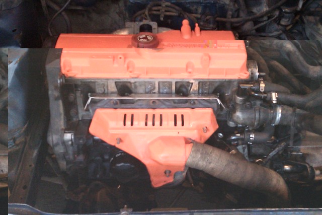

Вид двигателя после сборки. Немного облагородил его внешний вид.
