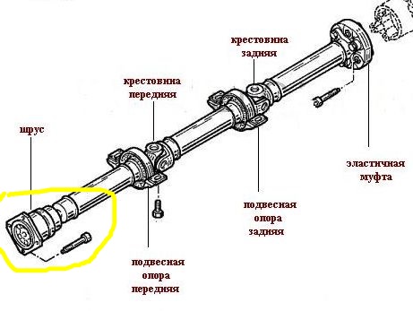

Порвало пластиковый хомут на пыльнике шруса кардана. Выдавило смазку. Хочу заложить новую. Какой тип шруса там: 1. типа GKN на шариках. 2. типа трипод на игольчатых подшипниках? От типа и смазку буду ложить: для триподов или с молибденом.

Пардон, какого шруса?
Если речь о пыльнике в передней части кардана, то там просто шлицы.

Вот про щрус, который к фланцу хвостовика кпп. Там ещё отверстие в крышке спереди для "воздухообмена". Смазка на вид вязкость ngl 1,5, цве коричнево-черный
