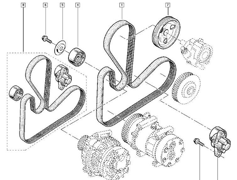

ситуация: порвался ремень генератора, и сломался ролик. замена у офицалов показалась дорогой. решили все сделать своими силами. зашел в ексист. купил 2 ролика + ремень. при замене выяснилось что на ремне 5 "ручейков" а на штивте генератора 6. и еще ремень который нам продали (1750мм) длиннее где то на 50-60 мм.

Все правильно. На шкиве генератора шесть ручейков, а на ремне пять. Надо ставить ремень дальше от двигателя, ближе к лонжерону.
Длина оригинального ремня 1747 мм. Ремень длиной 1750 должен нормально вставать, а вот как мог стоять ремень на 50 - 60 мм короче не понятно.
Вы длину сравниваете со старым ремнем, или при прокладке ремня у вас остается лишнее?
Может неправильно прокладываете? Смотри рисунок:
