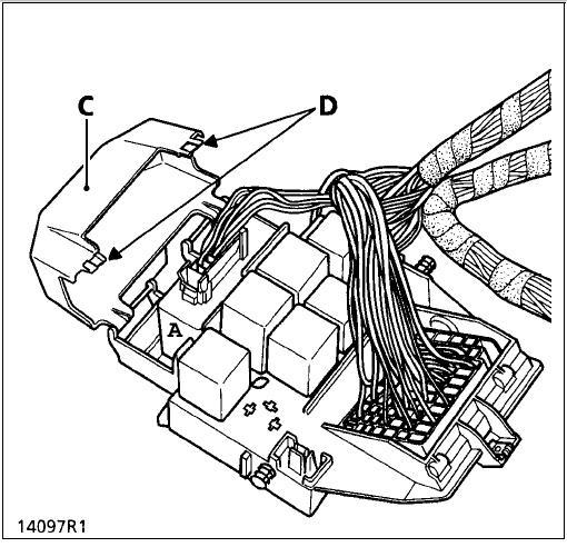

Либо спереди по ходу движения на комутационном блоке салона (где предохранители).
На картинке обозначен буквой А:
Либо является частью комутационного блока салона.

С отсоединением декодера не все так просто. Там же еще открывалка дверей в нем.
Код в ЭБУ впрыска не пропишется, но может гореть лампочка неисправности на панели приборов.
Искры и впрыска не будет если сработал датчик удара (красная кнопочка под капотом), либо не совпадает код имобилайзера.
