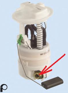

Сообщение sergei36 » 02 июн 2010 21:45
мы с вами про это клапан говорим (на фото стрелкой), если я не ошибаюсь этот клапан поддерживает нужное давления топлива в магистрали, повышая или понижая давление в следствии понижения/повышения нагрузки на двигатель. А вот не давать топливу стикать обратно в бак как мне кажется не дает клапан встроенный в сам насос. Или я ошибаюсь ???
Re: Не держится давлетия в топливной магистрали
Сообщение RenaUltra » 02 июн 2010 22:25
Да про этот клапан.
Этот клапан действительно поддерживает давление топлива на нужном уровне, но только не меняет его в зависимости от нагрузки. Это на более старых моделях давление топлива менялось, управляясь разрежением во впускном коллекторе. Сейчас же давление топлива поддерживается постоянным около 3.5 бар, а увеличение количества впрыскиваемого топлива происходит программно, управляется компьютером впрыска и достигается за счет увеличения длительности открытия форсунки, а не давления топлива.
В моторчике тоже есть клапан, который не дает стекать топливу через моторчик, но выходит из строя в подавляющем большинстве случаев не он, а именно клапан который Вы пометили стрелкой. И именно через него топливо стекает в бак. Это практика.
