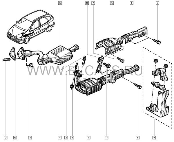

На Сценике сгнил кронштейн крепления глушителя (7701471313). Пожалуйста, подскажите - есть ли альтернатива оригинальной детали?

Нам этот номер ни о чем не говорит.
Какой мотор на Сценике?
И, что за кронштейн, где расположен?

Двигатель К7М, кронштейн - поз.№9 на приложеном рисунке.
Re: Кронштейн глушителя на Сценик 99г
Сообщение RenaUltra » 08 июл 2010 12:16
Нет, заменителей нет, только оригинал.
Тут надо либо купить новый, либо б/у на разборке, либо как-то заварить и усилть Ваш.
