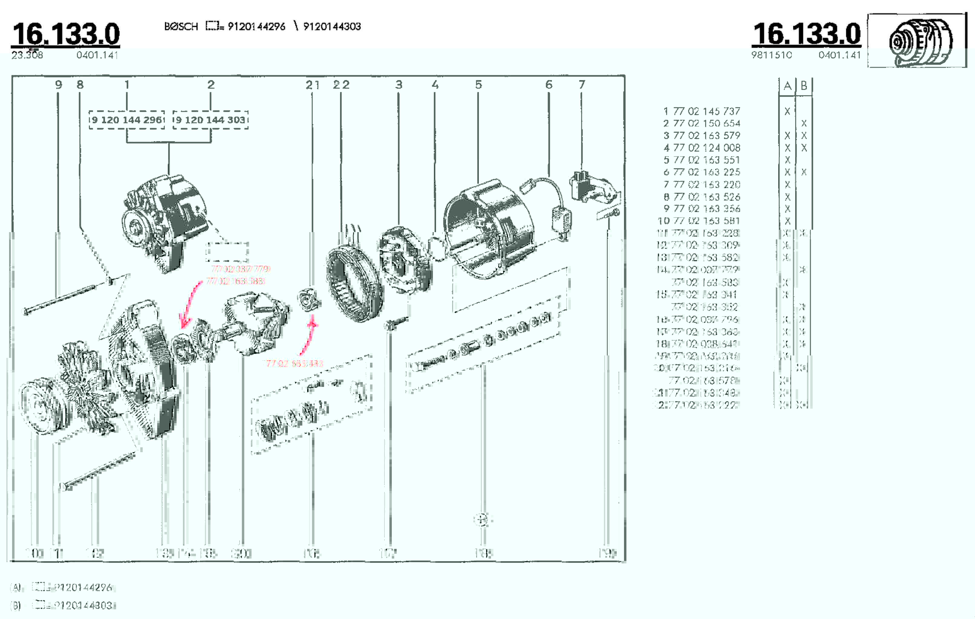

Подскажите какие подшипники нужны на генератор?
В таблице 4-ре позиции. Таблицу прилагаю.
Очень нужна помощь. Потому как не могу заказать.

Ну а хотя бы по Dialogys можете посмотреть?
Там вроде должно быть, просто я его ещё не скачал, а нужно очень. Вот нашел каталог стартеров и генераторов Renault но судя по картинке создается впечатление, что подшипники данного генератора спереди и сзади разные, как такое может быть понять не могу. Ну подскажите если можете, пожалуйста.

Ну, так надо по маркировке генератора смотреть, какие там подшипники стоят.

Ну что, может кому будет полезно Подшипники генератора BOSCH 0 124 415 014 передний (со стороны шкива) F 00M 990 423 и задний (со стороны щеток) F 00M 990 405
