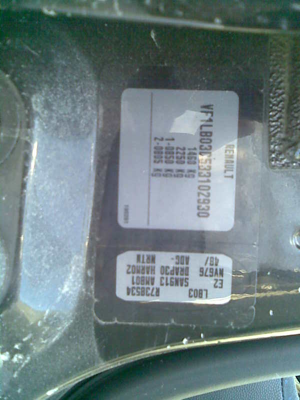

Здравствуйте.Машинка рено символ 2005г.в., 3 фаза.Данные с таблички в прилагаемом файле.Проблема следующая:при проезде по неровному асфальту педаль тормоза начинает дубеть, причем чем жёстче проехал, тем сильнее дубеет, в это время появляется размеренный треск в районе (или чуть дальше) торпеды и слышна работа электродвигателя (что-то качает наверное).если почти полностью остановиться, то все эти звуки пропадают и педаль тормоза переходит в нормальный режим работы, если не останавливаться, то все симптомы пропадают через какое-то время езды.(Т.е. если я слышу что сто-то заработало в районе торпеды, то педаль дубовая).Если абс отключить (вытащить предохранитель), то тормоза работают прекрасно.Ездил к официальному дилеру на диагностику абс-сказали всё хорошо.Что это может быть как вы думаете?
