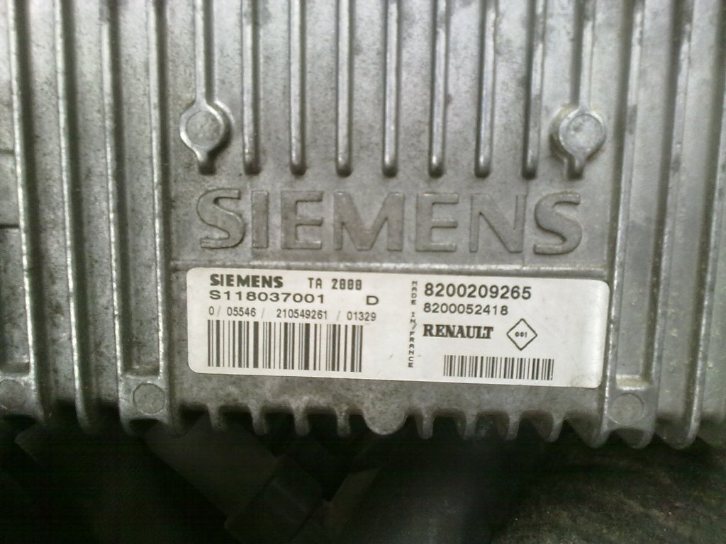

Напишите номер своего компьютера АКПП. я посмотрю,лежат какие то на полке.

где он указан?

Ну как где?!...на наклейке сверху,если положить его плашмя на стол допустим.

Нашел. Спасибо заранее.

Хорошо,завтра гляну,мочь такой же?!...
