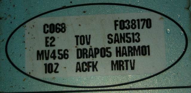

Диски тормозные TRW DF 1013.
Предлагают по случаю, на коробке твинга не перечислена... Exist вроде говорит что подходит.
Можно брать?
спасибо)
овал Twingo р201тт97.jpg (42.74 КБ) 3571 просмотр
Renault TWINGO Helios `99, 1,2 D7F, Manual (C06805)
Re: Подходит ли деталь?
Сообщение RenaUltra » 07 сен 2012 17:14
На Твинге толщина тормозного диска составляет 8 мм, а у 1013 - 12 мм, так что не подойдут они.
