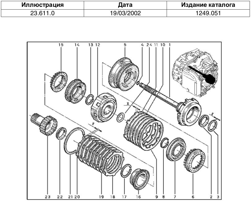

Фильтр я сразу выкинул, чтобы не было соблазнов
Лопнуло кольцо 13, немного повредило внутреннюю поверхность поршня 14, не знаю, критично ли, но не рабочую поверхность. Хотя если есть, то лучше поменять. У пружинного блока 15 одна "обойма" треснула, разомкнулась. И порвалось резиновое колечко 24.

А какие еще уплотнительные кольца на валу? Это единственное, вроде. Есть еще на валу дифференциала, куда ставится привод. Больше не видал, да и по схемам не вижу.
Re: Проблема с АКПП
Уплотнительные кольца под номерами 16, 17.
