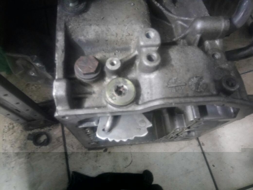

Здравствуйте.Вопрос к специалистам RenaUltra.машина рено меган 2 седан 2 фаза 2008г.двиг.K4M 813 16КЛ.АКПП DP0.Случайно выкрутил вместо заливной пробки коробки не ту пробку.оказалось это шток крепления внутреннего переключателя передач.при этом без этого штока заводил и пытался переключать селектор.завернул всё обратно.масло поменял.довёл до нужного уровня всё по инструкции.завожу а машина не едет ни вперёд ни назад.вероятно сбил механизм переключения.отбуксировали в сервис к знакомым ребятам.они вскрыли крышку.установили всё на свои места.но машина по прежнему не едет.подскажите что делать.как правильно настраивается всё это.да-при включении режима R на бортовом загорается надпись celektor park.ходил к официалам.сказали что не занимаются автоматами и clipa у них нет.больше у нас во всей округе нет специалистов по акпп.вся проблема в том что буксировать её нельзя далеко.помогите советом.заранее спасибо.

Если вы открутили "пробку" под шестигранник TORX, как на фотке, то да - это ось переключателя режимов АКП.
Могли погнуть тягу (видно на фото) когда шевелили рычагом, или неправильно установили фиксирующую пружину под номером 8 на следующем рисунке.
Короче говоря, суть проблемы в том, что режим АКП, который задается механическим положением селектора не совпадает с режимом, который показывает датчик селектора сверху коробки. Как устанавливается пружина можно почитать в техноте Renault. Ну, и посмотрите на предмет деформации тяги (номер 1 на рисунке).
