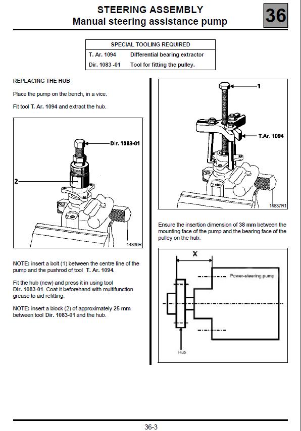

ну по крепежу(чисто визуально конечно) должен подойти...
штуцер высокой стороны по изгибу тоже(а вот по резьбе - хз), ну а низкая сторона не проблема - шланг можно и поменять.
но мне кажется не совпадет вот этот размер (Х) - по техноте на родном - 38мм
Новый точечный рисунок.jpg (6.93 КБ) 9383 просмотра
Re: Вопрос по запчастям
Сообщение RenaUltra » 21 апр 2010 08:56
Так это, как раз,- не проблема.
Ступицу на валу можно спокойно подвигать, она напрессована.

вобщем поставил ATS ATSRE021 этот...
с виду один-в-один с оригиналом. ну а по качеству - хз... время покажет. :)
единствено шкив этот треугольный(Hub который :) ) был напресован посамое немогу, где то милиметра 2-3 от корпуса насоса... 36мм посадочный размер.
так как никакой съемник туда просунуть было невозможно пришлось насос разобрать. :)
и уже с извлеченного вала съемником стягивать шкив до нужного места.
у родного насоса растояние оказалось 42мм(?) вместо указанного в техноте 38мм
посему вопрос - как так могло оказатся? если ставить шкив согласно техноте то даже на глаз видно сильное несовпадение шкивов с генератором и муфтой...
вобщем долго не думая выставил пока как у родного... может вы чего подскажете по этому поводу?
кстати какие признаки наличия воздуха в системе? прокачивал(крутил руль :) ) сначала с заглушенным двигателем... потом с заведенным... раз по 20-30...
спасибо!
Сообщение RenaUltra » 27 апр 2010 13:38
А что за технота? Номер в студию!
Правильно конечно поставить как было.
Признаком воздуха в системе ГУР является излишний шум при вращении руля.

N.T. 3307A
а насчет шума, что считать "повышенным"? с закрытым капотом насос не слышно... а если открыть то слышно тихое "шуршание" :) при повороте руля.
Новый точечный рисунок.jpg (76.07 КБ) 9314 просмотров
Сообщение RenaUltra » 27 апр 2010 17:05
Шуршание при вращении руля - это нормально.
На счет несоответствия данных в техноте и реальных размеров сказать ничего на можем.
Мы обычно прессуем эту ступицу так как стояла на старом.
