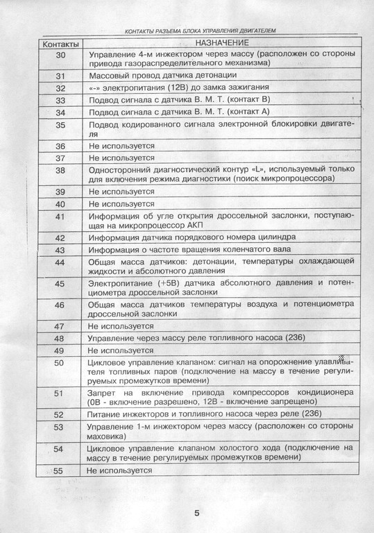

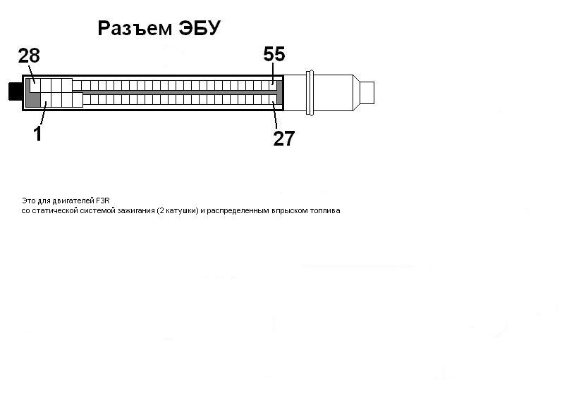

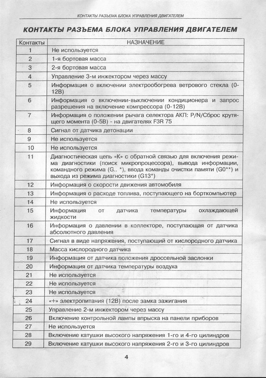

Выдаю распиновку контактов с пояснением что-куда.
Как производить отсчет контактов в разъеме ЭБУ
Производить отсчет контактов в разъеме ЭБУ следующим образом. ЭБУ лежит наклейкой с текстом вверх, разъем смотрит на нас, считаем
слева на право, начиная с верхнего ряда. То есть контакт номер 1 находится слева сверху, а контакт номер 55 справа снизу-это на самом компе.
рисунок,что я отправил прежде-это раъем которым заканчивается шлейф проводов
- 36332_raspinovka3.jpg (120.46 КБ) 10386 просмотров
- 36330_raspinovka2.jpg (149.72 КБ) 10386 просмотров
- 36329_raspinovka1.jpg (147.77 КБ) 10386 просмотров

на всякий случай спрашиваю, напряжение +12 вольт должен поступать на 24 контакт после включения зажигания???????????????????????????
при выключенном зажигании- напряжение 12 вольт есть
при включенном зажигании- напряжение 0 вольт нет это так должно быть?
- Сообщения: 428
- Зарегистрирован: 10 июл 2006 19:43
Re: где находится???
Откусить 35 ногу надо для того,чтобы новый ЭБУ не прописался с иммобилайзером автомобиля.
на 32 контакте 12 вольт должно быть постоянно,не зависимо от ключа зажигания-это необходимо для внутренней памяти ОЗУ ЭБУ
на 24 контакте 12 в должно появить после того как включено зажигание-это "включение" ЭБУ
7 контакт можно оставить в покое-практически ни на что не влияет(ну разве что сделать выключатель "экономичного или динамичного режима" движения...хотя практически это будет не заметно.ну если делать то 5 вольт брать надо с 45 контакта ( его делает сам ЭБУ)
ну а замер напряжений на 24 32 контакте можно производить как на снятом так и на подключенном ЭБУ,причем конечно лучше на подключенном,но не забыть про то что сначала надо 35
контакт уничтожить!
