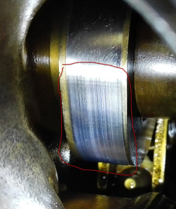

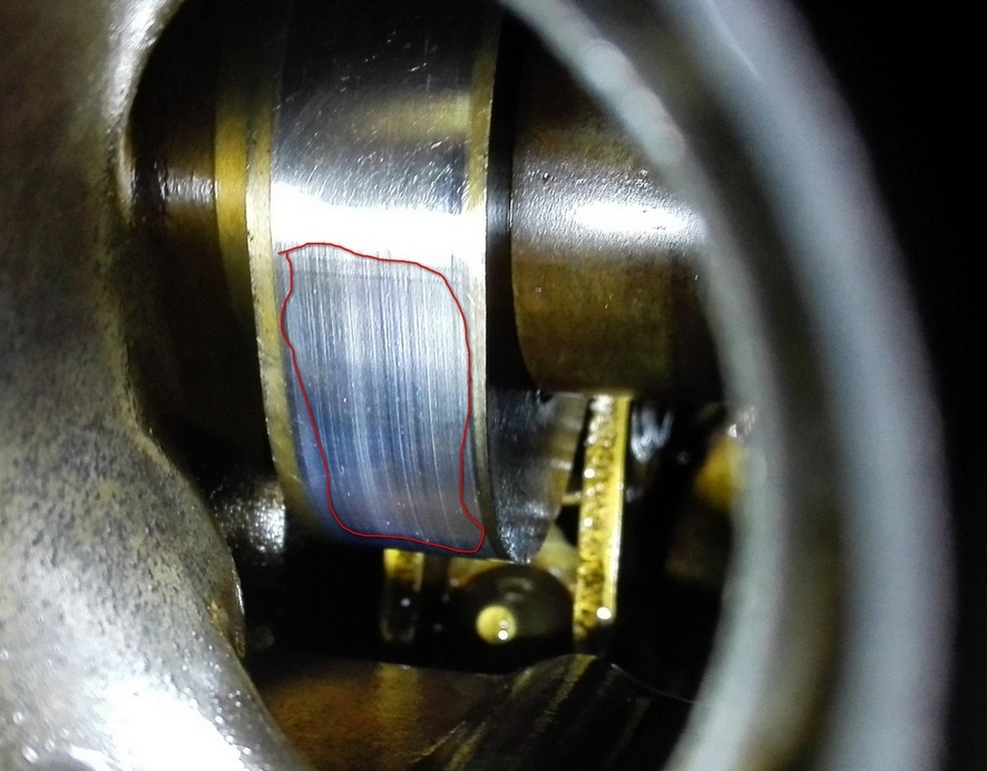

Пробег после ремонта 4000км. Вот царапины, откуда? Абразив ещё не вымылся? Так два раза масло менял. Или масло плохо поступает или что?ALEX7 писал(а):Двигатель после ремонта прошёл 400 км. Заглянув через маслозаливную горловину, увидел на кулачке распредвала мелкие продольные царапины( ногтём не чувствуются). Вроде раньше не было. Это прохо продули гбц, или что?
Уже "посоветовали" снимать поддон и проверять шатунный вкладыш 1, 4 цилиндров. Стрёмные мысли.. Буду менять масло и фильтр.

Конечно может "глупая" работа, но как-то неспокойно на душе. Я скажу, а вы, пожалуйста, дайте оценку моим мыслям:
1. Царапины из-за оставшегося "где-то в каналах ГБЦ" абразива после шлифовки, хоть и масло два раза менял. Поэтому, есть смысл, если сниму ГБЦ, замочу в солярке 5-10л, продую компрессором. Посмотреть, как держат новые клапана после пробега(если надо-притереть). Можно и колпачки проверить.
2. Если снять ГБЦ, её не поведёт просто так, что была уже в работе, не хочется больше шлифовки, по техноте вообще нельзя.
3. Прошёл 4000, а масло кушает, за 1500км -200 гр. Если цилиндры в норме на вид(есть хон), разумно ли ещё раз сменить кольца на Mahle вместо теперешних Колбеншмидт. Понимаю, что снова обкатка, а как цилиндры это перенесут? Просто купил насос масляный новый, низ разбирать всё равно.
Ну вот так..
Ну вот так..
1. Перед установкой ГБЦ обычно продуваются все каналы. Оставшегося абразива там быть не должно.
В первую очередь масло по каналам ГБЦ подается в постели распредвалов. И если где-то будет износ из-за абразива, то именно в постелях и шейках, а не на кулачках.
Колпачки деться никуда не могут, писали уже об этом.
2. Просто так ГБЦ не поведет.
3. Смысла менять Кольбен на Мале не видим никакого.
Да, всё верно. Подумал. Но,
1. Эти царапины я заметил также осматривая кулачок через горловину, как и до ремонта. Тогда была блестящая, как вверху кулачка, поверхность. И это при пробеге 230 000. Лупу специально я ведь не брал). А тут за 3000 такое нарисовалось. Ведь масло чистится фильтром, это 10-20 микрон. Ведь эти риски на кулачке не от таких мелких частиц? Значит, что-то есть после фильтра. Моё мнение- "засевший, не добросовестно вычищенный" абразив в гидрокомпенсаторах и тупиковых каналах (если они есть в нашей гбц).
У меня два варианта решения:
а) Снять ГБЦ, промыть продуть, потом опять новую прокладку и болты.
б) Залить в масло промывку 10-минутку от Ликвимоли и опять сменить масло и фильтр.
Дело не " в жалости к себе" за вновь предстоящую работу. Есть желание, чтобы мотор был Здоровым и я ему не Навредил.
Вы знаете внутренность ГБЦ и Ваш совет будет решающим.
Как нам кажется, тут главное, чтобы не прогрессировали эти царапины.
Первый ваш вариант хорош тем, что при снятии головки вы посмотрите на состояние постелей и распредвалов.
Второй вариант проще и дешевле.
Как там внутри ГБЦ идут каналы мы, честно говоря, тоже не знаем. Никогда ее не пилили.))
Попробуйте начать с простого и понаблюдать, будут ли царапины усиливаться.
