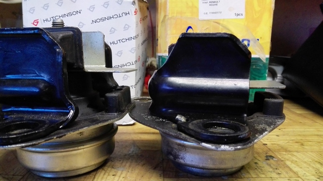

Здравствуйте, ренаультра! При трогании с места чувствуется вибрация на кузов, даже на холостых ощущается немного. Началось как поменял подушки двигателя и переварил гофру. Гофру поставили помягче родной, правда не думаю что она влияет на вибрацию. А вот подушку правую поменял и задумался, может из-за неё? На фото подушки старая и новая, разница в высоте около 1см. Может это вести к вибрации из-за перекоса двигателя?
Подушка подбиралась по каталогу:Хатчинсон, сравнивал с Лемфёрдером- одинаковые. Почему старая Технорот тогда ниже, не могла же она просесть так? Кстати Технорот(которая стояла и родная с завода ) по высоте одинаковые, а эти новые-выше. ???
- правая гидроподушка.jpg (138.37 КБ) 116987 просмотров
Почему не могла она так просесть?
Именно так они и проседают. Бывает даже еще ниже.
Попробуйте отрегулировать положение этой опоры.
Отверстия, через которые она крепится к кузову, специально сделаны больше, чем болты.
Мы обычно ослабляем эти болты и немного покачиваем двигатель в разных направлениях, чтобы опора заняла свое место, при котором она не будет в напряжении.
Я ослаблял болты даже на обоих подушках (левой кпп и правой), заводил несколько раз двигатель, трогался на "ручнике", потом зажимал болты. Может так не верно..
Ну, трогаться на ручнике - это перебор. Так подушка наоборот в крайнее положение встанет.
