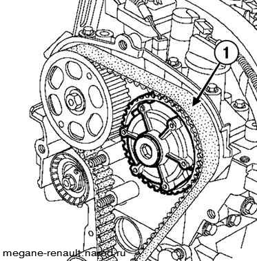

Суды по рисунку
Вот как выглядит фазик, правильно?
Re: Стрекочет под защитной крышкой ГРМ
Сообщение RenaUltra » 05 апр 2011 13:03
Фазорегулятор выглядит не совсем как на рисунке, а вот так.
На рисунке фазик от мотора типа F.
На моторе K4J750 фазорегулятора НЕТ.
