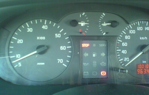

Здравствуйте. У меня не равномерный холостой ход, стрелка все время пытается уйти в низ, как и видно на фото, где искать и куда заглядывать. И еще где должна находится стрелка ближе к 10 или по середине между 5 и 10, Заранее спасибо

Забыл добавить, регулятор холостого хода чистил, дроссельную заслонку тоже чистил, ошибок нету.

Обороты ХХ должны быть около 750 об/мин. Это при выключенном кондиционере на прогретом двигателе.
Т.е. стрелка должна быть там, где она находится на фотографии.
Плавать обороты ХХ могут банально из-за свечей зажигания, или из-за неисправных катушек.
