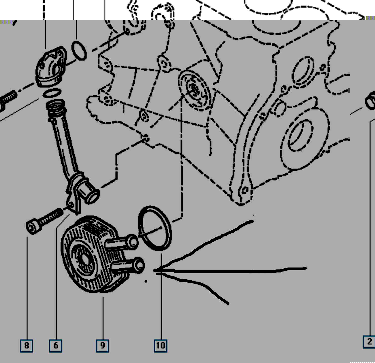

Здравствуйте. Такой вопрос встал
сценик 2, 2 литра, бензин

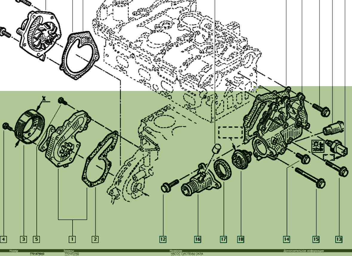

1. маслоохладитель 9 (масляный радиатор) 7700 114 039, который стоит после масляного фильтра. В нем антифриз и масло разделены металлом корпуса, а прокладка 10 сообщается только с маслом?
2. в термостате (или в корпусе термостата) антифриз и масло разделены металлом корпуса или прокладкой?

Скорее через корпус термостата - это частая беда у них.

я тоже так думал, но засомневался. посмотрел рисунок, вроде корпус термостата соединяется с каналами двигателя где идет антифриз и с маслом не пересекается?

Нет, там и масляные каналы проходят.
